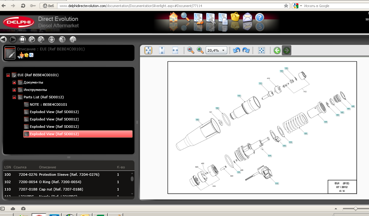

Ну теперь можешь меня цитировать:
На насос-форсунки Delphi з/части есть (4-х контактные)
Есть прога Direct Evolution (дилеры через онлайн работают)
Вот например (смотри ниже)
Есть стенд Hartridge AVM 2PC
http://www.dragtimes.com/video-viewer.php?v=uMhBgQ-a0Dc&feature
Есть тест-планы.
Технология ремонта разработанна соответственно производителем.
Просто все это космически дорого и мало кто покупает и ремонтируют "на коленке" - отсюда и все проблемы )))
Есть тест-планы.
P.S. Будете у нас на Колыме - милости просим
Нет лучше Вы к нам )))))
