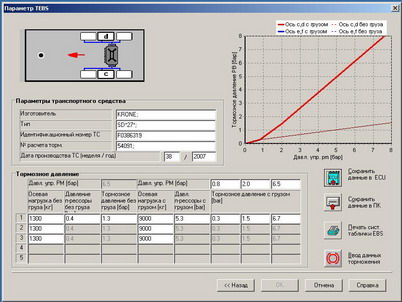

blind писал(а):1. Увеличить давление управления от тягача (опережение) - в настройках EBS тягача (не всегда возможно).
2. Скорректировать тормозной расчет в параметрах EBS прицепа.
Главное подходить к этому творчески, но не горячиться :D .
на тягаче пробывал увеличить опережение. максимум можно поставить на 0,4 бар - ни чего не дало, ни чего не изменилось.

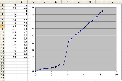

на прицепе нужно в параметрах ту кривую графика поправить что на рисунке выше?

blind писал(а):2. Скорректировать тормозной расчет в параметрах EBS прицепа.
Привет всем!
С пунктом №2, позволю не согласиться с Вами. Производитель прицепа(полуприцепа), заказывает расчет параметров торможения у Wabco. Думаю что, кто заказывает или производит данный расчет - не полные идиоты. Они учитывают все факторы. А корректировка - это внесение изменений в конструкцию транспортного средства.

сегодня не на долго заежала машина, подключил манкэтся к манине, а вабку к прицепу. манкэтсэм управлял модулем прицепа, подавая давление в желтую головку от 0 до 8,5 с шагом 0,5. получился вот такой график. мне кажется что так не должно быть.

deniskaznin
Скоро начну ругаться матом. Если не хочешь читать литературу - внимательно читай комменты. Что происходит с торможением при превышении управляющего давления 3,5 бар?

Рыба
Сообщения: 106
Откуда: Украина г.Харьков
Сообщение Рыба »
Судя по графику,опережение торможения прицепом отсутствует напрочь...Кривую торможения на пустом прицепе увеличить ровно в два раза....Лично моё мнение...
