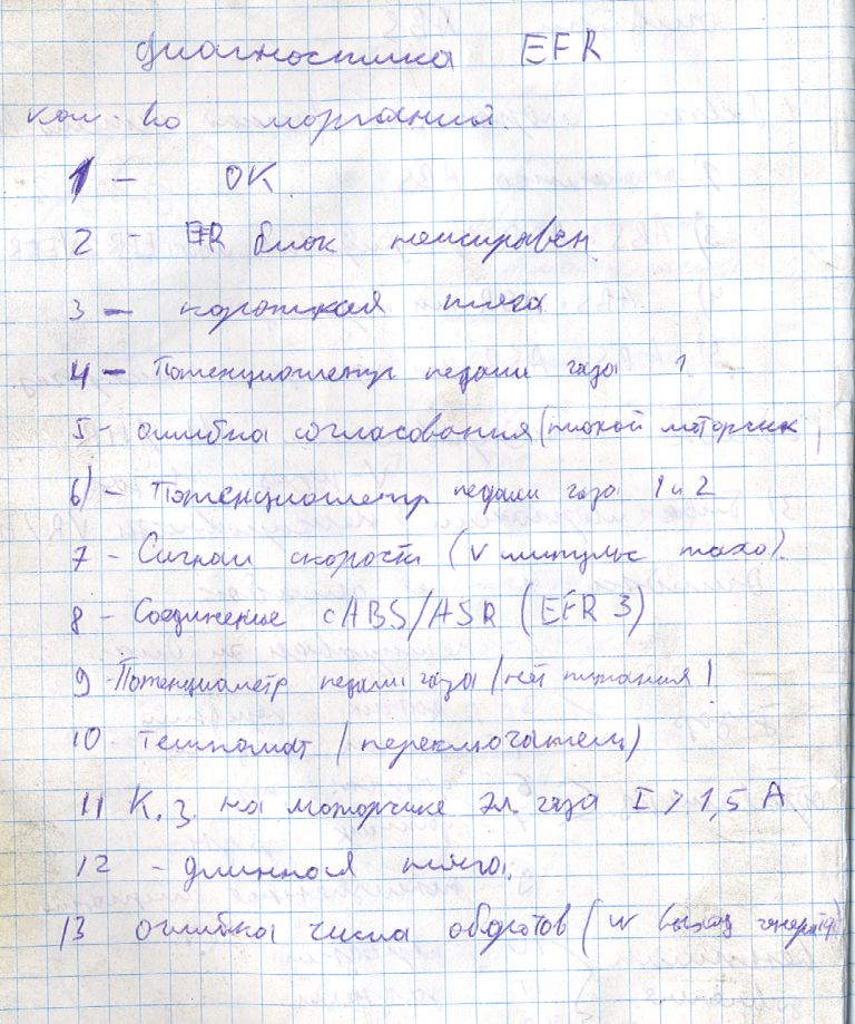

может немного не в тему но сильно не пинайте. может тыкните меня на блинк коды по Setra 315 95 г.в. у яндекса спрашивал. ниче толком нет. а там нескоько систем с галетником. и желательно процедуру счиывания и стирания :roll:
Переключатель в интересующий блок и кнопку нажать. Дальше считывай блинки.
Блинки плохо искал. Какая топливная система и какой стоит двигатель?
Ну считаешь блинки, а дальше что?
99 % SETRA с двигателями DC, в тех годах может быть установлена система EDC + FMR, а может быть и електрогаз.

блинки то я посчитал. и интересует как раз их интерпретация. вот ее не могу найти. там рейку тягает эл.мотор. система называетс EFR
Ищи описание МS 3.3. Я к SETRA через DAS цепляюсь переходным разьемом. Если есть дилерский сканер STAR DIAGNOSE - там все описано до мелочей.

как правило летит привод а он стоит 600-900 евро. проще поставить тросик .
. EFR2.jpg (148.63 КБ) 10930 просмотров

на тросу нет той тяги и нет круиза. ща точно не помню но вроде моргала 3 раза. из написанного вроде расшифровал "короткая тяга" вот бы еще понять про че речь.. и вопрос по старухе. там будут описаны эти коды?
