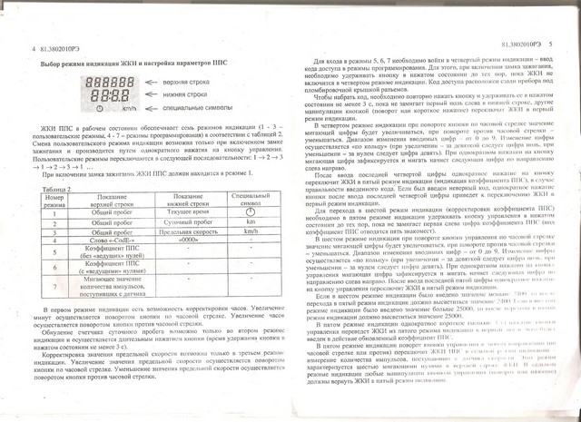

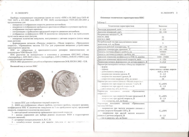

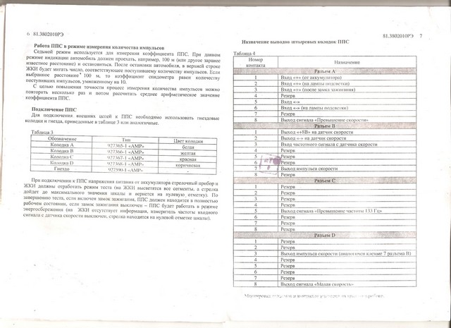

Ребят, может кто сталкивался с калибровкой спидометра на ПАЗ ? Двиг Д245... школа местная очень просит помочь. Я так понимаю , может есть у кого тарировачная таблица, типа КПП, МОСТ, РЕЗИНА, ну и вводимые единицы. Или я что т не так понял из инструкции ??Наверное водила поигрался кнопочкой, и привет.... автобус едет 90 а спидометр показывает 60
рис 2
рис 3
Смотри вторую страницу букваря (код под крышкой). Считать количество импульсов и дальше как в букваре. Очень странно как он мог войти без кода или крышку уже сняли? Может пытались крутить (посмотри пломбы как вариант)?
по букварю всё понятно, я даже где то по этому прибору формулу нарыл К=Р/Л*1000, где Р количество импульсов, Л пройденное растояние. Мне не понятно для чего пункт пять сего устройства, и что туда вводить. А спидометр ещё не видел, это вчера на работу директор приехал с этой бумажкой. Автобусу два года, и он всю жизнь так ездил, а это им ГЛОНАСС поставили и имеют их по полной, они с дури прибор новый с датчиком купили, поставили.....
всё, тема закрыта, после пятой перечитки букваря, дошло , что 5 пункт просто отображение введённого 6. и туда вводить ничего не надо !!!! Да, 7 раз отмерь..... :oops:
