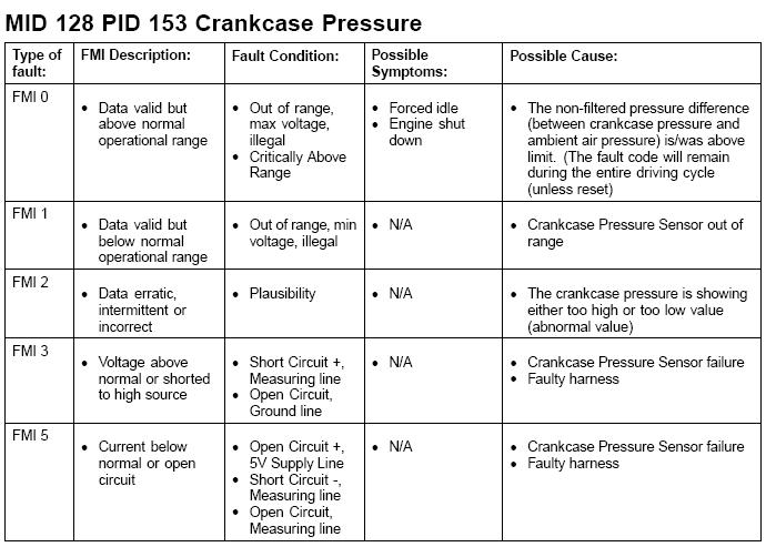

всем доброго возникла проблемка на косой Volvo FH12 2003 иногда глохнет на дисплее загорается стоп и символ мотора при новом старте мотор опять работает нормально TEXA показывает не активную ошибку PID158 MID0
(давление основания) в параметрах датчики ведут себя адыкватно кроме датчика давления масла при вкл замка 5.4 бар при заведенном моторе 7.8 бар

добавлю ощибся в ошибке вместо 158 нужно читать 153 и ещё забыл добавить ошибка PID153MID0 сопровождается ошибкой PID409MID0 группа оси веса но она сама посебе из активной(красной) переходит в (жёлтую) потом в (зелёную) просто светофор какойто

на косых нет таких ошибок лучше зайди в диагностику на панели приборов и считай ошибки по двигателю а глохнуть может из-за даттчика картерных газов

Из-за датчика давления тоже глохнет, посмотри на него, он не в масле? То что он сразу показывает давление указывает на его неисправность. При снятой фишке давление показывает?
Может еще Текса некорректно показывает ошибки ??
Я когда своей Тексой (23 версия) к косой FH подключаюсь - по ECU и VECU куча ошибок появляются, исчезают (красные, желтые, зеленые)
