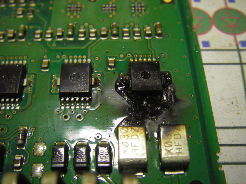

igor_oksana писал(а):На гидромуфту приходит два провода - 61304 и масса.
Она (гидромуфта) управляется сигналом ШИМ от FFR. Если напряжения нет -вентилятор крутится. При подаче максимального напряжения вентилятор останавливается. Внутри магнита гидромуфты есть защитный диод - так что полярность подключения имеет рашающее значение.
Сопротивление не мерял так что не знаю. :oops:
подскажите, а если все-таки подключить не правельно провода идущие от вискомуфы на провода на двигателе (напрямую так как штекеры оторваны) что произойдет? как сработает защитный диод?

алексий писал(а):
что произойдет?
Если пробьет диод - гидромуфту в мусорку . А если еще и предохранители с жучками или "усиленные" - будет как на фото (замена FFR)
Re: MAN TG410A D2866 EDC MS6.1
Диод стоит в разёме муфты,если он пробит,то открутить болтик снять разём,обжать две круглые клемки,диодик можно поставить с верху в моторной коробке,но и встречал часто без него,живет нормально....

syava писал(а):Диод стоит в разёме муфты,если он пробит,то открутить болтик снять разём,обжать две круглые клемки,диодик можно поставить с верху в моторной коробке,но и встречал часто без него,живет нормально....
объясните подробней где диодик в каком разъеме -который на двигателе и к него вставляется с одной стороны жгут проводов, а с другой стороны проводок от вискомуфты?
Возле самой гидромуфты,провод заходит в неё там стоит болтик и если его открутить,снимится разём,в этом разёме и стоит диод.

видимо муфты разные, потому что на моей нет болтика, у меня такая муфта 3.15227 только оригинал, диаметром 245
Несколько штук так реанимировал,при обрыве ремня рвало провода от муфты,после водителя подключяли попутав полярность... Ремонт блока ФФР и данного разёма решали ситуацию. Автомобили были 2001 годов с 410 мотором из первых ТГА,возможно в новых версиях другие муфты,не в курсе....
