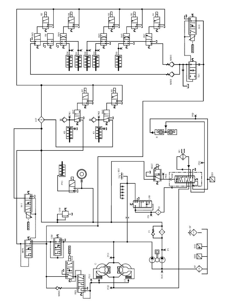

Если есть у кого схема электроники\пневматики коробаса буду очень благодарен.

Поможет?

напиши email

Спасибо Вячеслав, буду разбираться, мыло nagorny007@mail.ru

Смотри почту.

Спасибо почту получил но это наверное Powertronic схема не сходится, у меня два пневмоцилиндра X и Y проблема была в том что шток цилиндра который двигает кулису в стороны вырвал резьбу с поршня, это отремонтировали но теперь она включает только 3L или 3H ни R ни каких либо других скоростей она не включает хотя на дисплее и в мониторинге все скоростя которые включаешь рычагом или в режиме диагностики отображает, снимал и переворачивал весь механизм переключения и пробовал переключать рычагом на третьей скорости лепесток который включает скоростя переходит только в третью скорость в остальных положениях рычага он дергнется всторону и становится в нейтраль, вся механика\пневматика проверена - цела. мониторил TEXA в параметрах все датчики видно если двигать кулису рукой по X и Y значения на датчиках меняются. Все клапана целые датчик входного вала значения видно, индуктивные датчики делителя и редуктора тоже видно изменения, больше там ничего и нету ПГУ не при делах т.к. одна скорость включается и машина едет. Собирал в нейтрали, может есть принцип установки ее на место как в ASTRONIC только в одном каком то положении. Вроде ничего там сложного и нету но я в ступоре...
