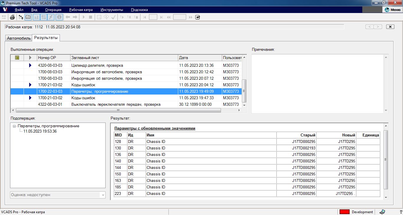

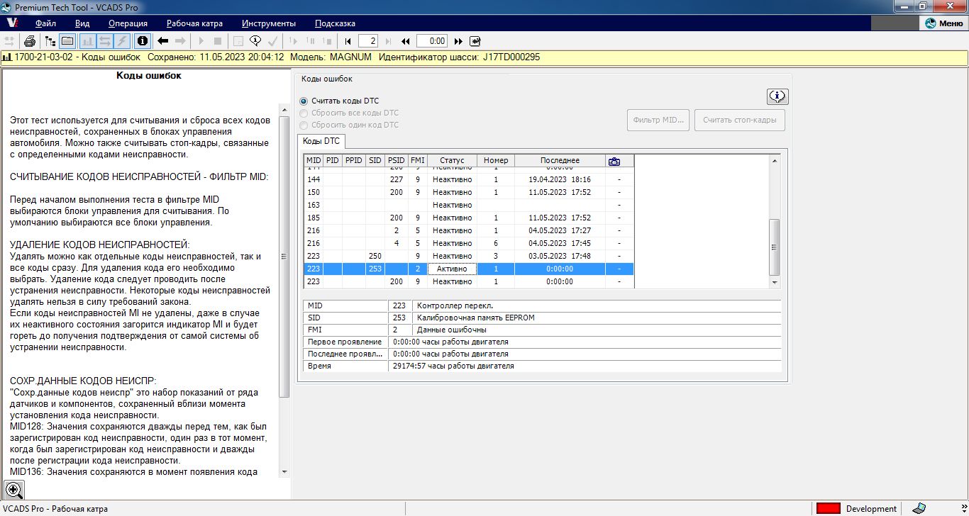

Добрый день.Решили поменять номер шасси в АКПП-был чужой-все другие блоки родные. После программирования вылезла активная ошибка по модулю переключения передач-mid223 sid253 fmi2-неверная калибровка eeprom. Как такое можно победить-рекомендуют перепрограммировать модуль переключения. Почему такое произошло-много раз переписывал номера шасси в блоках правда на Volvo и все проходило без проблем. Сейчас блоки при определении комплектации все отображаются с одним номером,а в параметрах-программировании нет 223. Подскажите-как решить эту проблему? Хозяин авто сильно погрустнел.

Вот скрины для наглядности

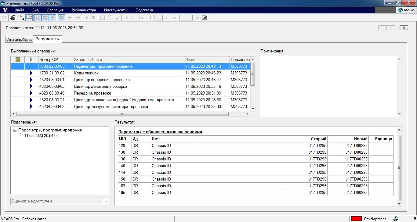

А потом еще раз переписал и стало так-223 исчез из списка

MID223 это не АКПП. Это контроллер переключения передачь. Вещь ючень нежная и глючная пока работало, лучше было не трогать. Поскольку ктото решил поумничать меняя вин, блок сглючило, и контролька не пересчиталась. В ходе дальнейших издевательств епром окончательно испортился. Теберь или блрк в ремонт, или на разборку за другим блрком.
