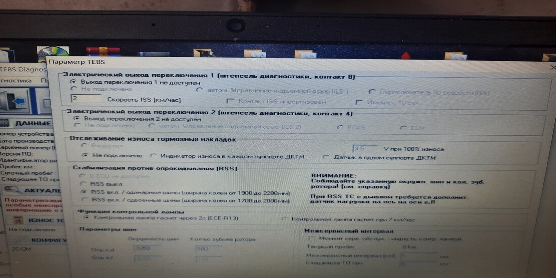

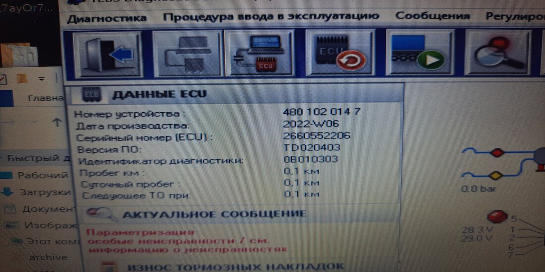

Здравствуйте. Попросил знакомый прошить ему новый модулятор TEBS-D 480102014R восстан. в заводских условиях. На старом модуляторы была подъемная ось, а каково мое удивление, что этот модулятор не может управлять ILS 1 + ILS 2 (пин 4 и 8. ). Хотя вабко информ уверял что премиум версия идет и на удивление в диагностическом выходе все пины с завода есть.. Кто сталкивался может, как так-то!

Именно в самом ECU отключено управление контактом 8 и 4.
Даже беру отдельно файл, все что нужно ввожу. И хочу его загрузить. И будучи подключенным к модулятору открывая готовый файл сразу выскакивает: внимание так и так управление контактом 8 не доступен => ок нажимаю => и точно такое же выскакивает про контакт 4. И когда дальше просматриваешь файл, то уже автоматом выставляется НЕ ДОСТУПНО без права выбора.
Еще решил попробовать уже не через вабко залить готовый файл конфигурации с подъемной осью, в итоге ошибка появилась (не фоткал, но она и очевидная) что неверная конфигурация под ECU.
Должен был премиум версия все же. А такое чувство восстановлен на базе 4801020150
