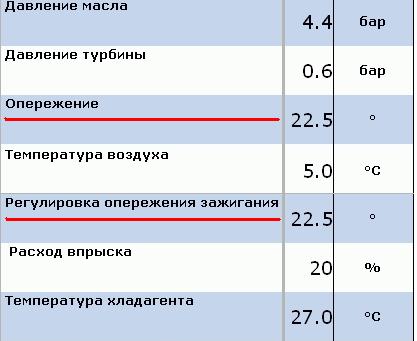

Требуемое и действительное значение опережения сходится? Очень похоже , что мозги сами вытягивают 30градусов , а вот насос неправильно дает подачу. Вот картинка из ТЕХА на холост.ходу.
P.S. Если это так - то как говорил valera008
Зажигание правильно выставите сначала Бошевской приспособой 0 986 612

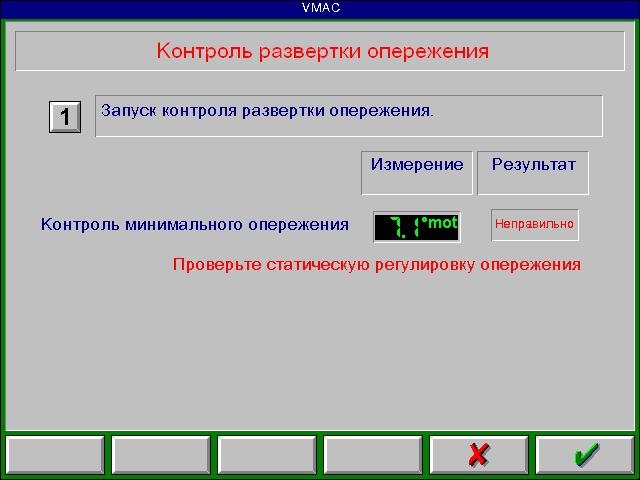

а если так-то как обьяснить?У автора наверное то же самое?-("проводка/муфта/блок/давление масла/электроклапан Vmac"-все исправно)
Датчик оборотов насоса что показует? Если сигнала с него не будет,то и дым белый будет и в мониторинге 30 градусов в фактических показаниях,в номинальных,точно не помню 19-23 вроди ...
Andjei_44
Сообщения: 218
Откуда: Украина , Днепр
Сообщение Andjei_44 »
в моем случае все было без вопросов-показания датчиков оборотов также синхронны.

igor_oksana писал(а):Требуемое и действительное значение опережения сходится? Очень похоже , что мозги сами вытягивают 30градусов , а вот насос неправильно дает подачу. Вот картинка из ТЕХА на холост.ходу.
Сечас мняем муфту и клапан...поже напишу результат, По показаниям где у вас 22,5 градусов у меня всегда 30 градусов неимеет значения или я ставлю на ОТ или на 7 или на 15 градусов всеравно 30 градусов показывает, Ошибок диагностика непоказывает, проводка целая сигнал на клапан опережения поступает, индуктивный датчик проводка сопротивление внорме а какой сигнал должен выдавать??? если он невыдает то диагностика должна словить ето а так без ошибок, отпишусь поже.
