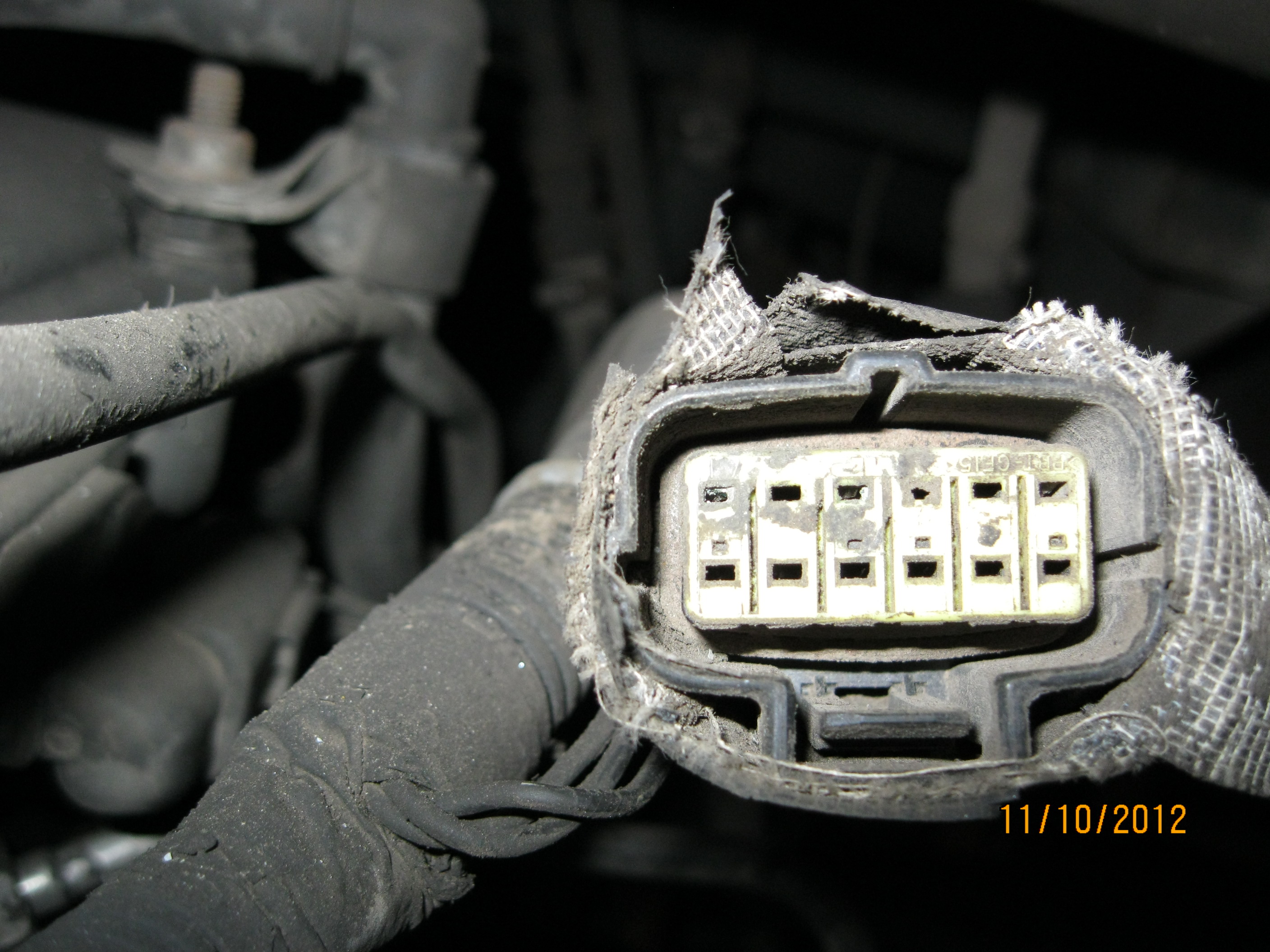

На проводке двигателя висит ещё один разъём, внешне похожий на OBD, но не он. перелопатил весь интернет, не могу найти похожий..Фотку выложу попозже

выкладываю фото чудо-разъёма
Таких косяков не было. Соединялись и с 2001 годами и с 2012. (Кинлонги точно были 2006 - 2008). Фишка судя по фото (скорее всего стоит около фильтра) к системе мочи, а если в верхнем жгуте ДВС - она пустая. Так у многих (можешь конечно ее найти в помощи к проге, но рыть долго придется.). Ты правильно в проге прописал адаптер?

Нее, мочевины нет ни на одной машине, ЕВРО 3-4, эта фишка стоит на верхнем жгуте проводов к форсункам..
Диагносты в Москве подключались через круглый разъём у блока предохранителей, сверху около крышки бачка сцепления, я пытаюсь там же.
В INSITE прописывал адаптер по-разному, прога видит его адекватно, именно как INLINE 6, почему не читает-не пойму... Неделю вокруг автобусов бегаю с бубном-никак. :evil:
То ли поодиночке протоколы не считывает, то ли косяк в адаптере.
На некоторых автобусах рядом на проводке висит ещё одна фишка, круглая, по-моему, под 12 штырьков, чуть меньше, чем DEUTSCH разъём, но тоже непонятная
