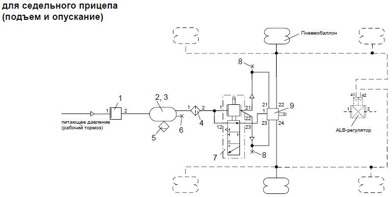

Отрезали кран на полуприцепе
Купил полуприцеп VANHOOL с отрезанным краном, купил новый SORL RL8606BA (по креплениям подошел) .На прицепе табличка WABCO 4757145090FS311-06. Кран расделения воздуха на подушки WABCO 4198 а соедененный со средней осью (регулирующий высоту) 3898 178195041 Может есть у кого-нибуть схема соединения
- Medved
- Administrator
- Сообщения: 417
- Откуда: Минск, Беларусь
По схеме:
1 - перепускной клапан
2, 3 - рессивер
4 - фильтр
5 - клапан отвода конденсата
6 - контрольный вывод
9 - кран ручного управления пневмоподвеской (который Вы купили)
8 - контрольный вывод
7 - кран уровня пола
(Просмотр схем доступен зарегистрированным пользователям)
2, 3 - рессивер
4 - фильтр
