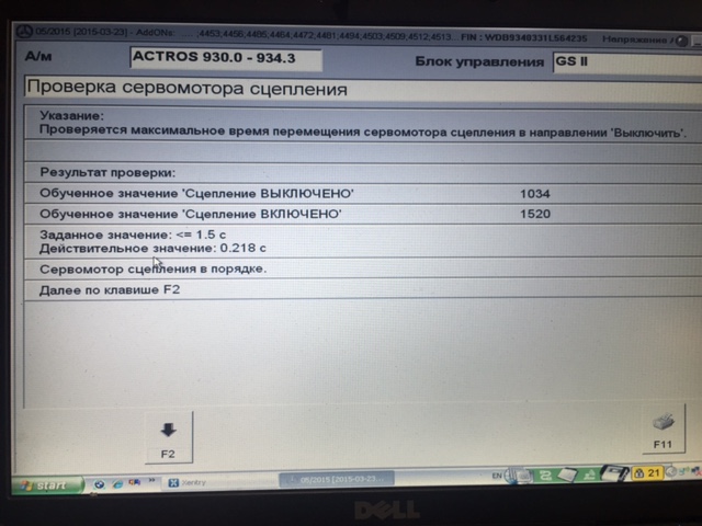

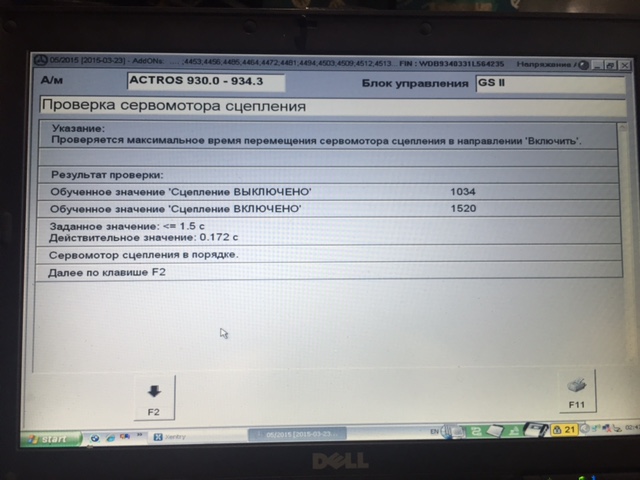

Re: Mercedes Benz Actros MP3 дергается при трогание с места
Тесты сервопривода сцепления?
Износ вилки выжимного подшипника?
olegoch
Сообщения: 31
Зарегистрирован: Сб фев 22, 2014 6:04 pm
Откуда: Рига
Сообщение olegoch »
acckiy писал(а):Тесты сервопривода сцепления?
тесты делали- в норме

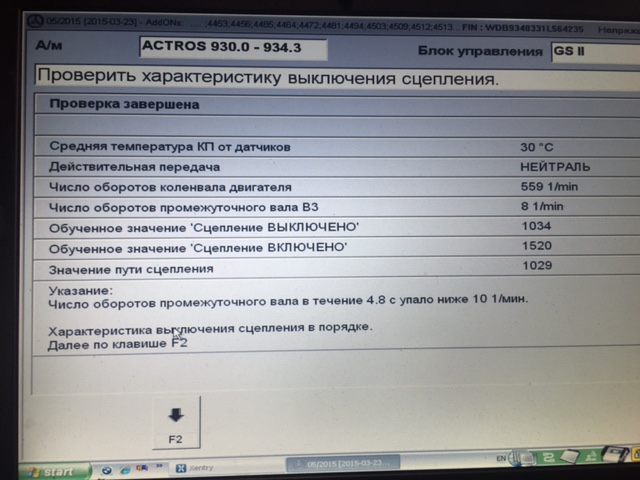

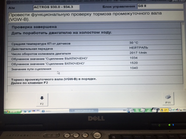

При обучении кпп никаких ошибок не высвечивает?
Тест тормоза промежуточного вала делали?
Sachs и Valeo не дружат.
olegoch
Сообщения: 31
Откуда: Рига
Сообщение olegoch »
acckiy писал(а):При обучении кпп никаких ошибок не высвечивает?
Сообщение olegoch »
вот еще
