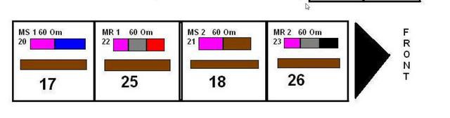

Re: Mercedes-Benz 2538 кпп джостик. проблема
что то похоже что разъёмы клапанов ряда и половинок попутаны
должно быть так( если это ещё не Actros. по вин посмотреть не могу. уже дома)
на кабелях к клапанам у разёмов есть бирочки с надписями, ну или по цветам проводов

нет еще ни ACTROS, SK типо турецкий что ли. бирочек не было уже, по цвету все как один. мне говорили что после сборки кпп надо как то научить или продуть по большому кругу. вот как продувать по малому знаю продувается, а по большому неумею, подскажите пожалуйста. что то в этом роде. выжал сцепление, выжал тормоз, нейтраль с кнопкой,включил зажигание,щелчок,потом еще там что то надо?
