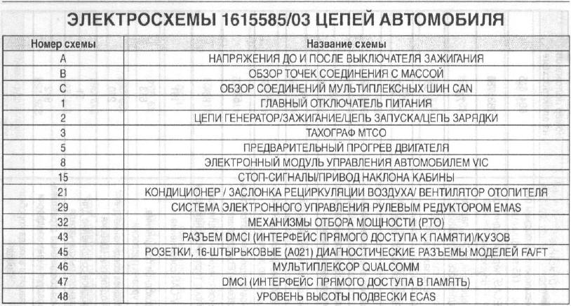

Люди добрые помогите. подскажите пожалуйста, кто чем может очень нужна схема 1615585/03 на
DAF XF 95.430 не принципиальная а с разьемами .у меня есть руководство по эксплуатации но там базовые схемы и всё.спасибо

Электрическая схема 1615585/03 на каждой странице в руковдстве ?
Стандарт евро 3
код XLRTE 47 XSOE ... ...

это руководство у меня есть но там нет части ABS только принципиальная схема.спасибо
