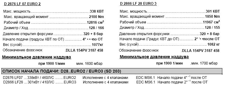

а регулировочные данные тнвд d2876lf07 и d2866lf28 одинаковые? Кто-нибудь знает?
По насосам не подскажу - незнаю :oops: .Есть только такая табличка по двигателям.[/img]
