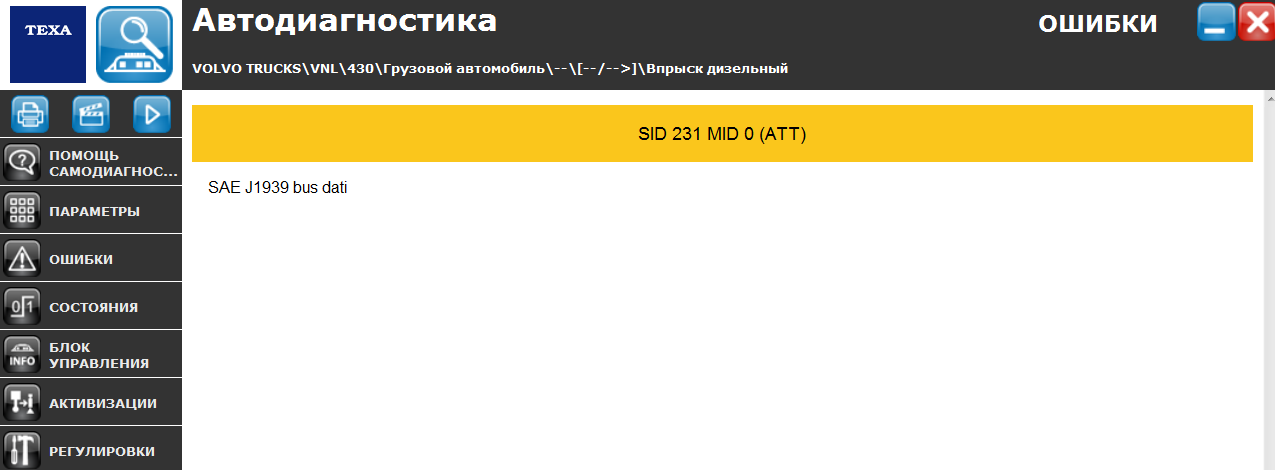

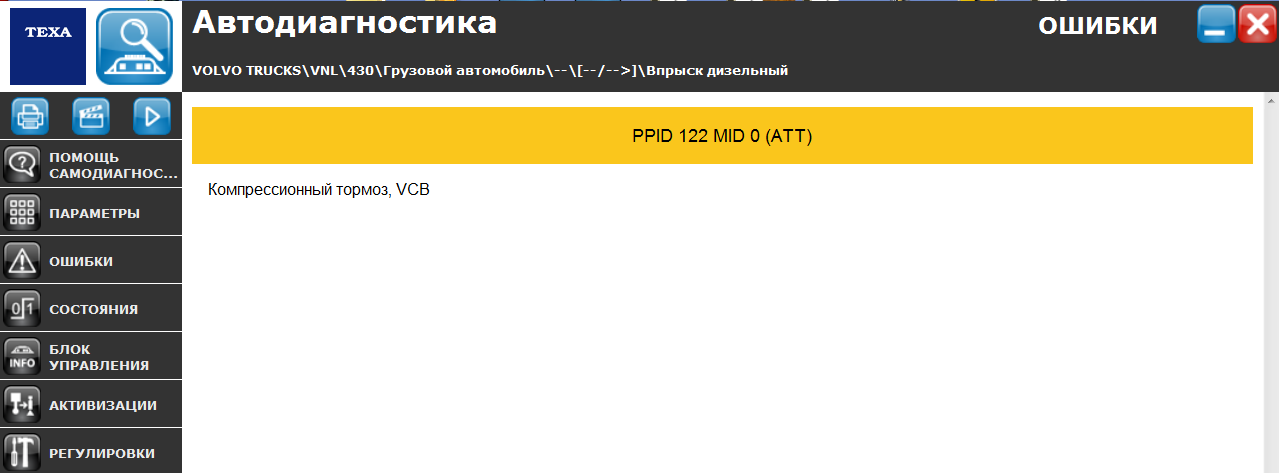

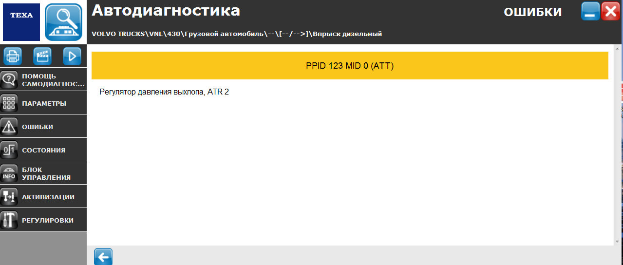

По коробке ошибок нет, по движку прилагаю. Пока не могу понять в чём дело?
.PNG
.PNG (124.29 КБ) 15114 просмотров
J1939 это CAN. если не будет связи между КПП и двиг она и будет переключаться жеско. Текса с Вольвой не очень дружит , лучше посмотри самодиагностикой и выложи ошибки в формате MID/ SID'PSID'PID'PPID/FMI

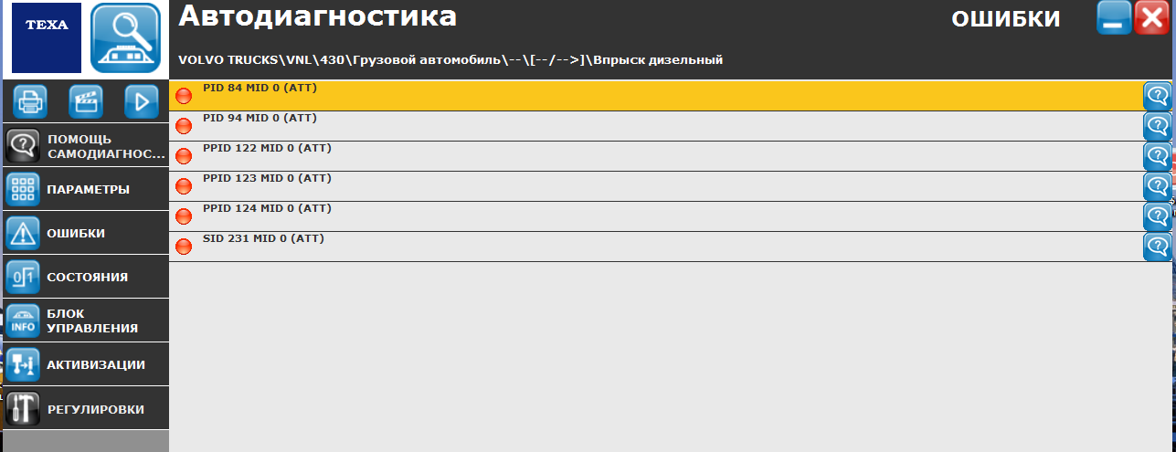

Сид 231 нарушен канал 1939. А пид 84 - датчик скорости. Почини cаn и блок двиг увидет скорость

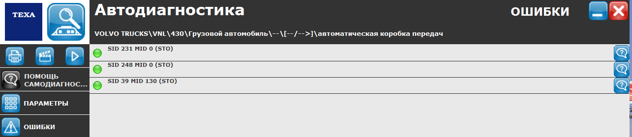

Посмотри что рассказывает сама коробка на машине.

MID 130, SID 231, FMI 2
Проверяй провода cаn. Витая пара проводов . Других ошибок нет?

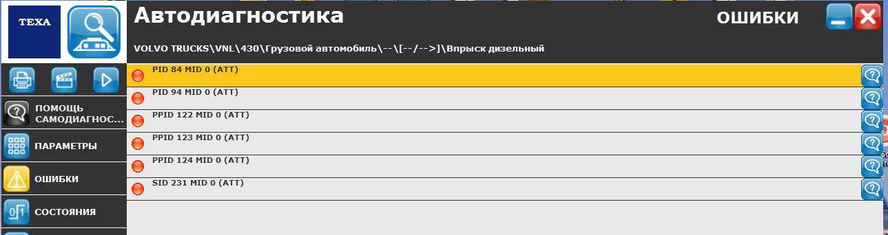

Я так понимаю надо прозвонить Кан-шину
.PNG после стирания ошибок.PNG (109.84 КБ) 14972 просмотра
Antart писал(а):Про америку здесь почитай : http://tulatruck.ru/forum/18
Правильно понимаешь. И блок двиг. и КПП говорят тебе , что ей хана(SID 231)

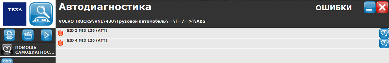

Юрий, по ссылке про линию передачи данных читал ?... По АБСке какие ошибки пишет? Обесточь АБСку на время и проверь будет коробка на линию ругаться или нет.., согласующие резисторы прозвони..., и целостность линии то же проверь/прозвони...

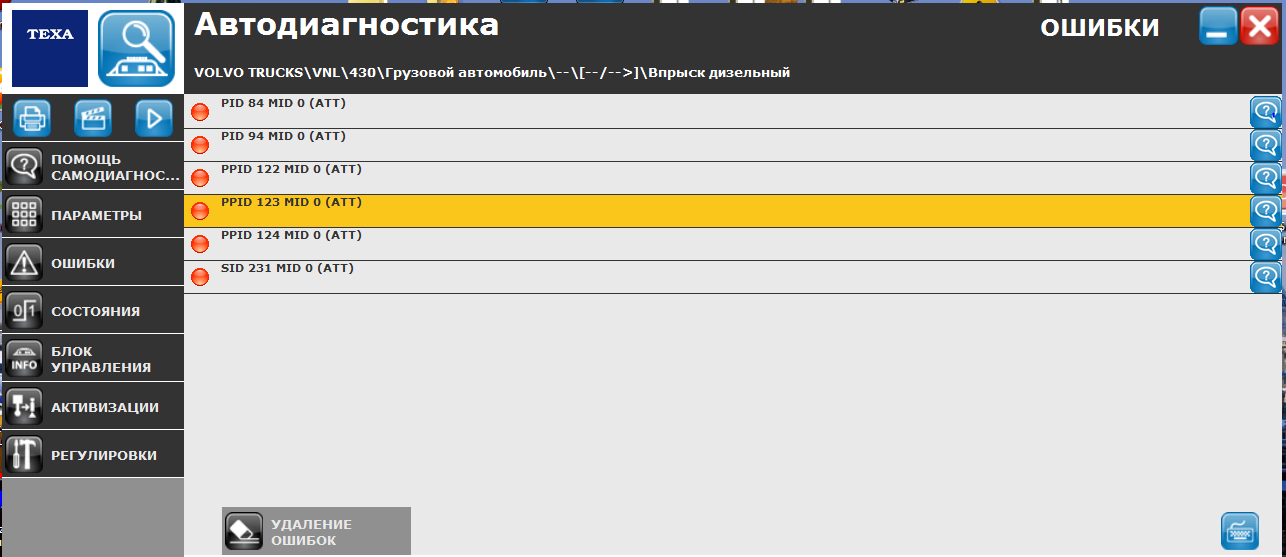

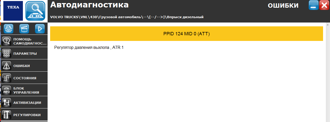

Сейчас после прохождения по шине кан (звоню, ставлю перемычки) ошибка Sid 231Mid 0 (ATT) в коробке и АБС изчезла, осталось только в движке, значит ли это, по удаления её в движке всё заработает.
.PNG абс1111.PNG (52.94 КБ) 14910 просмотров
.PNG коробка111.PNG (67.76 КБ) 14910 просмотров
