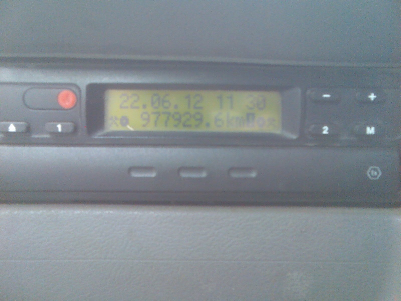

А если таха вот такая, нет кнопок 3 и 4... можно на ней посмотреть?
Sasha_p_2008
Сообщения: 133
Откуда: Беларусь,
Сообщение Sasha_p_2008 »
А вам писали разве про кнопки 3,4 вам написали модель тахаграфа 1324, а писали вам про кнопку М читайте внимательно.

Sasha_p_2008 писал(а):А вам писали разве про кнопки 3,4 вам написали модель тахаграфа 1324, а писали вам про кнопку М читайте внимательно.
Ошибку А423 светит.
Sasha_p_2008
Сообщения: 133
Откуда: Беларусь,
а423 проблемы связи датчика который на коробке с тахографом, проверь чего пишет тахокарта

Sasha_p_2008 писал(а):а423 проблемы связи датчика который на коробке с тахографом, проверь чего пишет тахокарта
Так и было. Обрыв 142-го провода с тахи на датчик скорости. Устранили, всем спасибо, ребята!!
