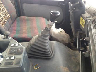

кулиса

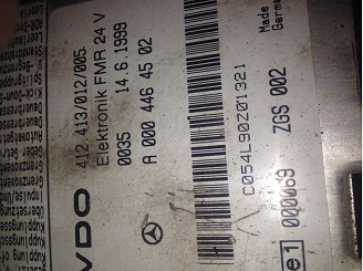

блок FR

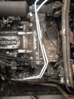

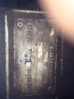

Сообщение Емеля1980 »
кпп
