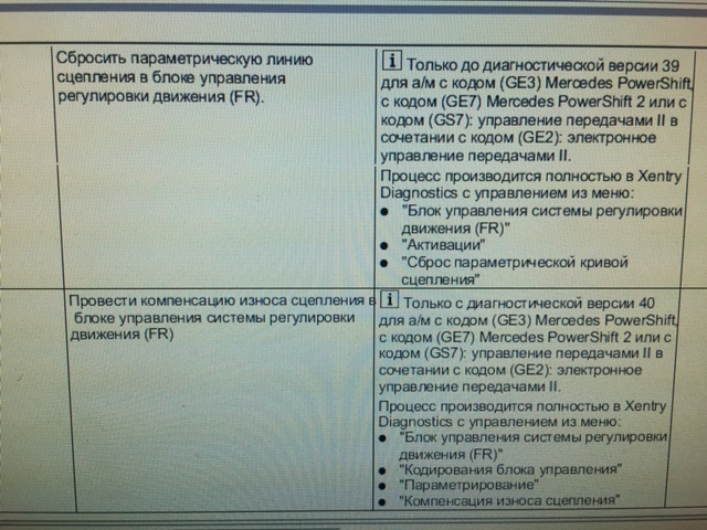

acckiy писал(а):Параметрическую кривую сцепления сбросили?
а как это делается и в каком разделе стара находится?
Re: Mercedes Benz Actros MP3 дергается при трогание с места
Так в DAS и в WIS все расписано))

Сообщение olegoch »
может кому пригодится 8)

Подскажите, подобную процедуру можно сделать без дилерского сканера, путем большой продувки?
Насколько я понял, проблема была в том, что блок GS после замены сцепления и ПГУ не обучили, т.е. он не видел истенного момента зацепления дисков сцепления.
Виктор112 писал(а):Подскажите, подобную процедуру можно сделать без дилерского сканера, путем большой продувки?
Только сканер.
