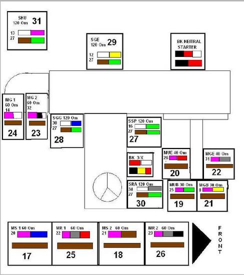

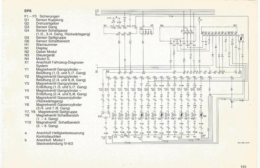

Заранее благодарю Вас за Ваши советы и подсказки! Просмотрел проводку по цвету все одинаковые маркировок нет, номеров тоже. машине 20ть лет видемо меняли. скажите пожалуйста, можно ли пошагово найти нужную фишку к нужному датчику? Методом тыка! Один разъём совсем лишний?????????
Re: Mercedes-Benz 2538 кпп джостик. проблема
:shock: Бог мой.....да пригласите вы специалиста, пусть проверит, прозвонит, в ручную поактивирует...
где тот ваш диагност, что соленоиды менял ?
ну а так то -
_dovlik_ писал(а):найти нужную фишку к нужному датчику?
от блока прозванивать и проверят, что куда идёт
