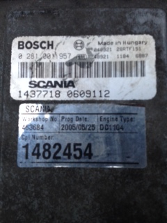

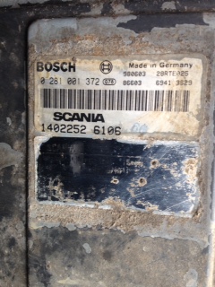

Вот мои контроллеры.
Это мой родной.
Это мой родной.
Это то что поставили мне.
Re: Нет тяги Scania P340.
На нижней фотке ничего не видно, да это видимо и есть погорелец, а верхний блок от иного двигателя, чем DC1103L01, он 1482454 Электронный блок управления DC11 04 CP14-19. Так-что берите оба блока и к специалисту, м.б. из погорельца еще что-то вытащат и будет, как раньше.

Сверху это блок который спалили, стоял у меня, внизу это то что поставили взамен.
