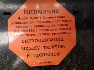

Сообщения: 722
Откуда: Беларусь, город Минск
Сообщение sashaslam »
наверно 77 ошибка :oops: и давление с тягача 10 :oops:
s200773
Сообщения: 671
Откуда: Россия, Тула
Сообщение s200773 »
Майкл писал(а):А про "стандартизацию и одобрение типа транспортного средства" тоже забыть?
Да что-же вы привязались к "ихней" стандартизации,не знаю как у них,а у нас не работает она,особенно если это прицеп с тормозной системой TEBS KNORR-BREMSE,вы поговорите с водителями и хозяинами авто,использующих такие сцепки,очень частые обращения с проблемой о перегреве передних тормозных механизмах,прицеп тормозит гораздо позже тягача,а соответственно и вся нагрузка ложиться на передние тормоза(я не поверю что такого рода обращения только в нашем регионе).
Приведу пример:стали поступать обращения от водителей с такой проблемой,и я заметил что в 10 из таких обращений,9 это прицепы с KNORR-BREMSE,а диагностика ихняя не позволяет делать настройку тормозного расчета,при чем тягач и механика прицепа совершенно исправны,и в основном это прицепы компании SHCMITZ. Я стал напрягать звонками эту компанию и соответственно компанию KNORR и вот что получается,компания SHCMITZ говорит что они про такие проблемы не слышали,но даже если и существует такая проблема,то они якобы не при чем,они только отправляют данные прицепа в компанию KNORR и те в свою очередь готовят файл под прицеп,а потом отправляют его компании SHCMITZ,которые просто его записывают в модулятор.Я в следующюю очередь стал звонить в компанию KNORR,те тоже как оказалось не при чем,цитата-" Что нам присылают,на основе этого мы и делаем файлы,звоните в компанию SHCMITZ и разговаривайте с ними",короче российский замкнутый круг. Вот такая история получается,а вы говорите "стандартизация",и пришлось мне искать нестандартные пути решения данной проблемы,в принципе я нашел решение данной проблемы,касаемо TEBS KNORR-BREMSE,кому интересно,пишите в личку,постараюсь ответить.
PS. По истечению длительного времени компания SHCMITZ связалась со мной,они как оказалось тоже столкнулись с данной проблемой,и спрашивали совета как поступить,но я их направил в KNORR-BREMSE,пусть решают с ними,а то только бабки рубить на продажах прицепов.
