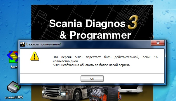

Вопрос: Scania VCI2 & SDP потребовала обновления. Что делать и что будет если ничего не делать?
- Новый точечный рисунок1.png (278.63 КБ) 20978 просмотров

Ну ответ следует из скрина Обновить или дату откатить.

Если обновить то как? Просто прогу я не сам ставил и не знаю как обновить. А если не обновлять то что будет? Прога блокируется?

Напишет тебе, что более эта версия не катит и закроется. Дату откатиш и должно стартонуть. Обратись к тому кто ставил, а то наобновляешь....

обычно помогает откатить дату на компьютере на 6 месядцев назад, если нужно обновиться следует обратиться к продавцу, только его программа подходит к ключу. или искать комплект программа+ключ

Понятно. Не всё так просто значит. Буду пока откатывать дату, а там уже посмотрим.
Re: Scania VCI & SDP
У вас какая версия SDP-3 ? и каким VCI2 пользуетесь ?? Если китай ,то есть патч на версию 2.16, могу скинуть

мы про дату а вы про патч ?uryury писал(а):Если китай ,то есть патч на версию 2.16, могу скинуть
ну так если 2.16 поставить, то дату пока можно не откатывать. ну а если 2.17 то до июля 2014 на раслабоне.k0ldun писал(а):мы про дату а вы про патч ?uryury писал(а):Если китай ,то есть патч на версию 2.16, могу скинуть
учтите что 2.17 уже давно обновился до 2.18 и проблемы были у него при прошивке СОО машинка переставала заводиться. прошивали после 2.18, машина завелась)Dmek писал(а):ну так если 2.16 поставить, то дату пока можно не откатывать. ну а если 2.17 то до июля 2014 на раслабоне.k0ldun писал(а):мы про дату а вы про патч ?uryury писал(а):Если китай ,то есть патч на версию 2.16, могу скинуть
Был TI на эту тему..пропись координатора и ЕМС только после установки 2.18 вместо 2,17
